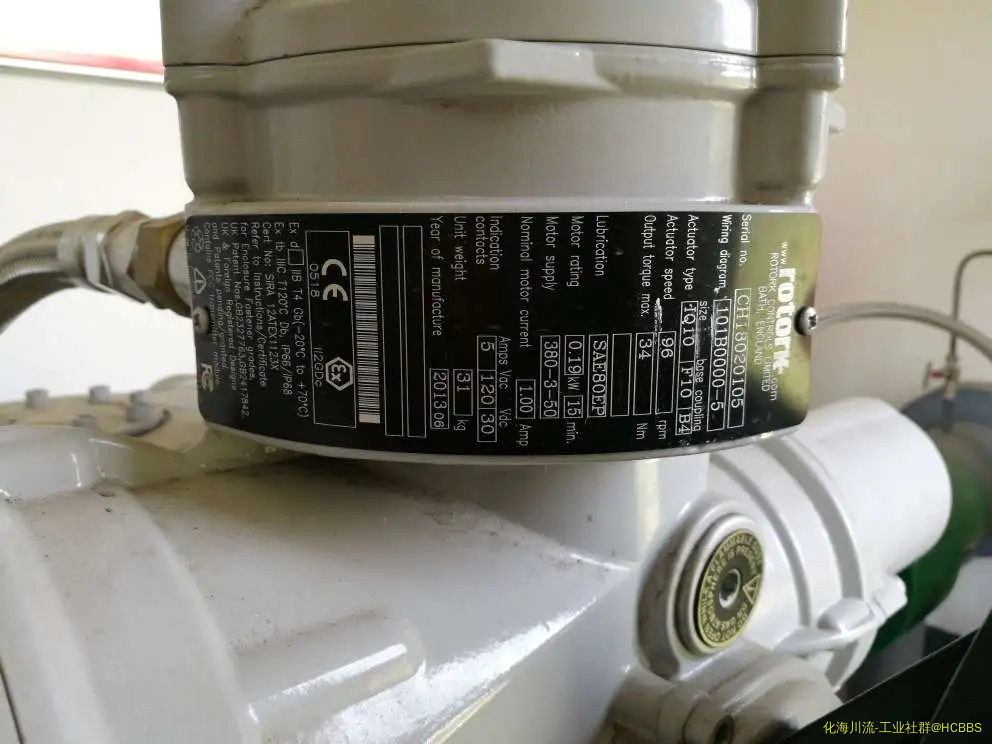

简介--       罗托克执行器开到4%后停止,控制室显示阀门异动,配用250球阀,现场电动问题一样。用手动开启阀门以后,在远控或就地电动开关阀门,情况恢复正常。关闭阀门,次日再开出现同样问题,请行家帮助解决,谢谢!-登录查看全文

简介--行程设置的有问题了应该,重新设置限位看看-登录查看全文

简介--有没试过,是否手动关阀最多也只能到4%。需重新设置上下限-登录查看全文

简介--乐小天 发表于 2018-05-07 18:48 行程设置的有问题了应该,重新设置限位看看应该不会,只要手动把阀门开到一定程度后就可远控和现场电动开启和关闭看不出问题。 ...-登录查看全文

简介--念往 发表于 2018-05-07 20:56 有没试过,是否手动关阀最多也只能到4%。需重新设置上下限都试过一切正常,管道内有压力34公斤,怀疑过力矩,但执行器没显示过力矩。 ...-登录查看全文

简介--yjc6860 发表于 2018-5-7 23:19 应该不会,只要手动把阀门开到一定程度后就可远控和现场电动开启和关闭看不出问题。 报警显示的就是阀位报警,应该是行程没有设置好,还是建议重新设限位!!!! ...-登录查看全文

简介--多半是阀门有点卡,给填料处加点液体润滑油-登录查看全文

简介--完全开关,关掉电源重启试试?-登录查看全文
