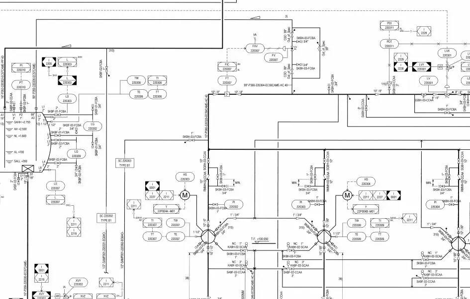

想讨论一下关于屏蔽泵回流的问题;
1、限流孔板型,这种情况下是不是需要泵厂家给出最小流量,然后我们选择限流孔板的流量。而且这种情况的最小流量得加到泵的流量中,增大选型。
2、调节阀型,这种情况对泵的保护和选型是不是都最有利?
