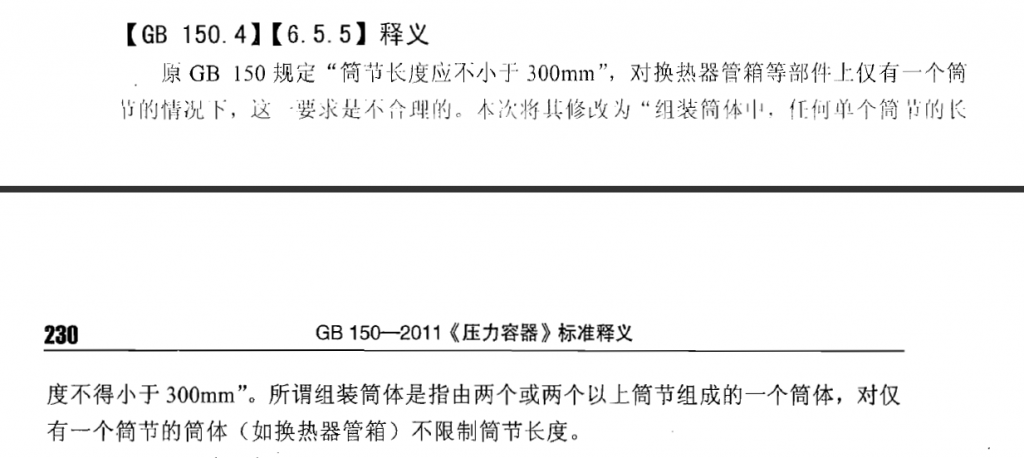

这一条在GB/T150.4中还是有要求的,6.5.5条,楼主的情况还是重新制作筒体吧,尽管延长制作周期和提高成本,但能保证压力容器的安全可靠。

不允许的。因为结构原因管箱筒节可以小于300,你们的情况不属于结构原因。

明确告诉你不行!具体见GB150.4的第6.5.5条内容及其释义
