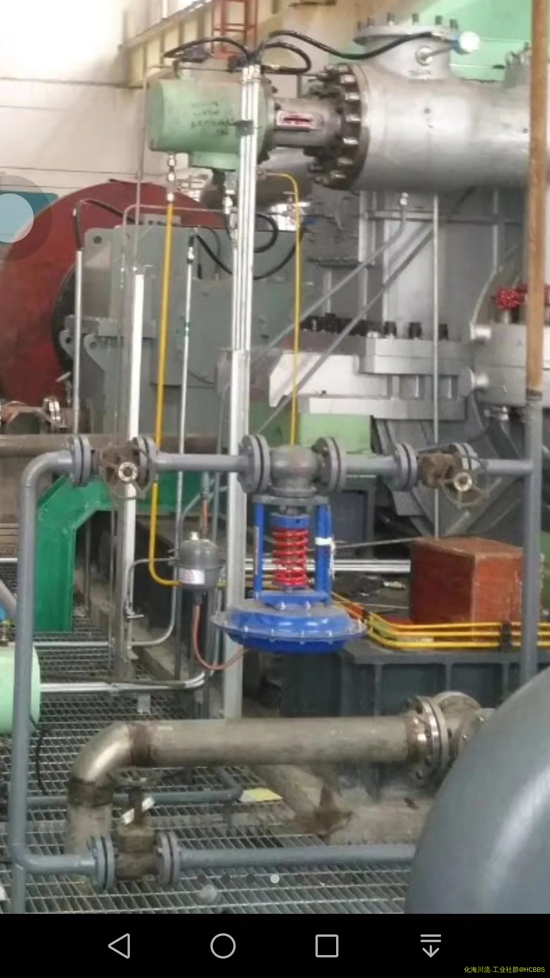

Screenshot_20180425-181841.webp   汽轮机上的一个调节阀,这个执行头为什么在下方?   一般什么时候放在下方?

我估摸着是上方不好安装吧....

自立式压力调节阀,根据介质,决定安装方式。一般蒸汽上面都是这种安装方式

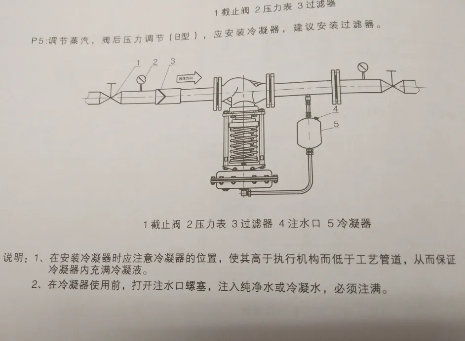

气体在上方,液体在下方。
发表于 2018-4-26 13:36:23
参与人数 2财富 +3 收起 理由
小小化工工程师 + 1 积极参与
955559 + 2 积极参与
571352574VIP会员 VIP会员 | 显示全部楼层       最后访问IP山西省
自力式调节阀 原理知道吧 就不讲了  调节阀气缸里面有橡胶垫  为了蒸汽不把橡胶垫击穿 所以前面加了冷凝罐  朝下装省去很多麻烦  只要冷凝罐不拆除 里面的水会一直在  如果朝上装 一停车或者故障  就需要重新加隔离液  避免不必要的工作  朝下装

这个是由于介质温度决定的,高温蒸汽介质,温度会向上传导和辐射,气动薄膜耐温不高,必须减少高温传导到薄膜头上去,所以薄膜头冲下安装。包括反馈管加装冷凝罐就是为了隔断高温蒸汽与薄膜头的高温联系,延长阀门使用寿命。常温的介质就随便冲上或冲下安装了。

如果是蒸汽管道上的自力式压力调节阀,这是正确的安装方式,膜头内的冷凝水可以防止蒸汽的直接冲击。
