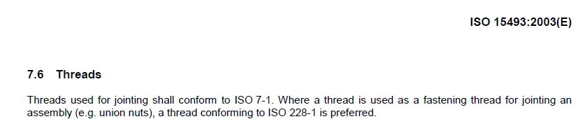

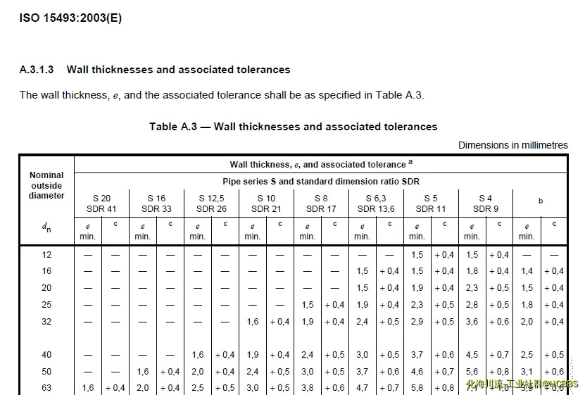

欧标的PVC管道外径和ISO 4200的钢管外径不同,那么对于PVC管道的外螺纹如果用BSP螺纹,管道外径会不会对做螺纹有影响啊?请高手指教,谢谢!

美标的PVC管有专门的螺纹标准,和钢管的螺纹标准不同
