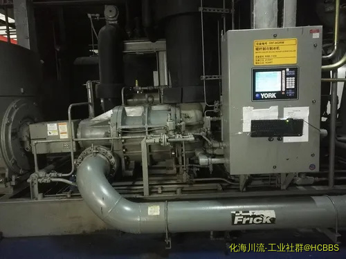

螺杆制冷压缩机输气量调节机构(7):若是螺杆压缩机自动上卸载,原因是什么?(排除电器系统问题)
答:四通换向阀密封不严、油活塞密封不严。
