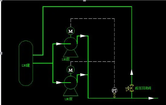

如图,LNG经离心泵增压后到下游用气设备,如果下游用气量变化大,需要将部分LNG回流进储罐,但是增压泵出口LNG经过增压为高压状态(高于罐设计压力),LNG回流到储罐会不会使罐超压?

不会的,如果按照你说的,泵出口的压力是高,进入入口罐内,入口罐的压力增加了,又通过泵加压,再回到罐内,罐的压力又增高了,如此循环下去直到最薄弱的地方爆裂。  详情 回复 发表于 2018-3-23 21:01

并不是这样的,LNG泵加压后回流,罐内气压是会升高的,但是泵的增压是固定值,如果规定泵出口压力是20MPa,那么高压LNG进罐后最高压力就是20MPa,不会一直增加下去。实际上我是没有见过这样的设计的。如果按照流程这  详情 回复 发表于 2018-3-27 09:52

就算全回流同一台泵有进有出不会超压。

并不是这样的,LNG泵加压后回流,罐内气压是会升高的,但是泵的增压是固定值,如果规定泵出口压力是20MPa,那么高压LNG进罐后最高压力就是20MPa,不会一直增加下去。实际上我是没有见过这样的设计的。如果按照流程这样设计,储罐的温度会很快升高,LNG罐一般设计压力是1.2MPa,热罐肯定会超压。不知道楼主的这个流程是怎么得到的?

LNG罐会有一定程度的增压,但不会无限增加下去,罐体本身肯定会有保护措施,如放散阀

没问题的,LNG的回流确实能造成管内液体蒸发量大一些,但是是微量的,通过罐顶BOG管线完全可控,不可能超压的。

回流都是经过减压的
发表于 2021-5-27 09:42:09
我有使用过这样的工艺,出口压力为4.0MPa,回流到一个LNG常压储罐,储罐的压力为18kPa,在泵的出口压力达到3.8-4.0MPa,然后通过回流阀回流到储罐,实际使用中,在经过一端时间后,整个系统并没有发生什么,最大的问题仅仅是在刚开始启动时,回流管道会发生振动,主要是由于泵的出口压力过高,而回流管道是热管,会造成气塞,在泵出口压力的作用下,全部推到储罐,储罐的BOG量会增加,运行一段时间后,系统平衡了,就没有什么了。这个系统已经正常运行了7年了,所以,不会发生什么。
发表于 2021-5-28 09:20:22
不会增压,相反还会降压。回流的是LNG不是BOG。考虑膨胀节流制冷,还有回储罐是喷淋进去的。并不是直流。
发表于 2022-5-9 18:40:51
pltVIP会员 VIP会员 | 显示全部楼层       最后访问IP河北省
一个密闭系统你取走多少又送回了多少,只要气相没增加就不会升压。循环过程LNG会发生汽化这个量可以计算,所以理论上讲是要升压,但时间短不会太明显,可以用软件模拟一下或者手算估算
发表于 2022-5-13 17:55:37
wx_奋斗68178VIP会员 VIP会员 | 显示全部楼层       最后访问IP陕西省
我觉得根本问题是饱和蒸汽压,温度,压力相对应的。温度够低,压力涨不到哪里去。
