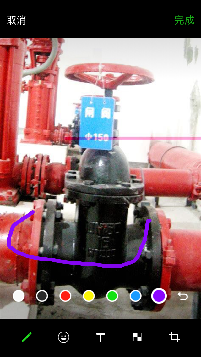

[讨论] 阀门静电跨接求助

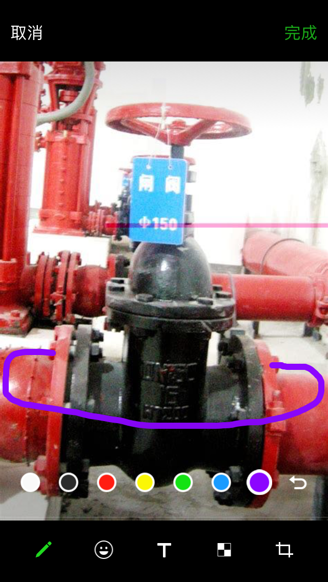

哪个对

都不对,应该是阀前法兰+阀一个跨接,阀+阀后法兰一个跨接,一个阀门要做2个跨接
发表于 2018-3-16 15:01:25
有相应的规定标准吗  详情 回复 发表于 2018-3-16 15:06
有相应的规定标准吗

8颗螺栓,可以不用进行法兰跨接~~如果跨接,感觉两种方式都可,但第一种比较常见~~

旁边有一新上装置,燃料气管线有这个静电跨接,连接方式是图中的第一种。也不知对错,有大神解释一下吗

脱裤子放P,多此一举,参见4.2.5
4.2.5 可燃气体、液化烃、可燃液体的管道之间及管道与设备、阀门之间的金属连接法兰,采用金属螺
栓或卡子相紧固时,可不另装静电跨接线。
4.2.6 气流输送易产生静电的粉、粒状的可燃固体物料的管道之间的连接法兰及管道与设备、阀门之间
的连接法兰,必须跨接,且并每隔100m 应与静电接地体可靠连接。
发表于 2018-3-19 09:23:35
这是哪个标准上的,可以告知一下吗  详情 回复 发表于 2018-12-9 20:32

看到你的管道涂漆,就知道是消防水管道,水管道无需静电接地,因为也不需要静电跨接。

大于4颗螺栓不跨接,油气等可燃介质以为例如水不跨接

我们的做法是用两个跨界,法兰对阀门的法兰,一侧一个

你这个是属于消防管道吧!不是依然易爆的管道是不需要做静电跨接的,就算是易燃易爆的管线螺栓眼子4个的才需要做,4个以上的螺栓都不需要做。
