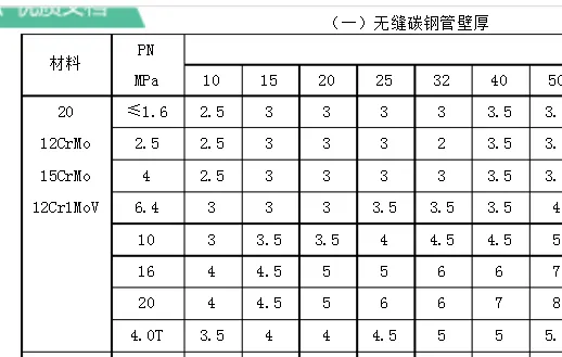

[求助] 各位大神,这个4.0T到底是多大压力?
7.2K |7
如附件所显示,不动这个4.0T到底是多大的压力,求大神指点

没有听说过有这个单位。【1.0MPa就是通常说的10公斤,T通常是吨,就是4000公斤】

"4.0T"指外径加工螺纹,PN≤4.0.

你说的4T,应该是4000kgf/cm2=400MPa。仅供参考,如有雷同,纯属意外!

4.0T 指外径加工螺纹的管道,适用于PN≤4.0的阀件连接。

你这回答很明显有问题,按你说的400MPa壁厚比20MPa还薄?

那是不是PN>4.0MPa的管不能加工螺纹了?
