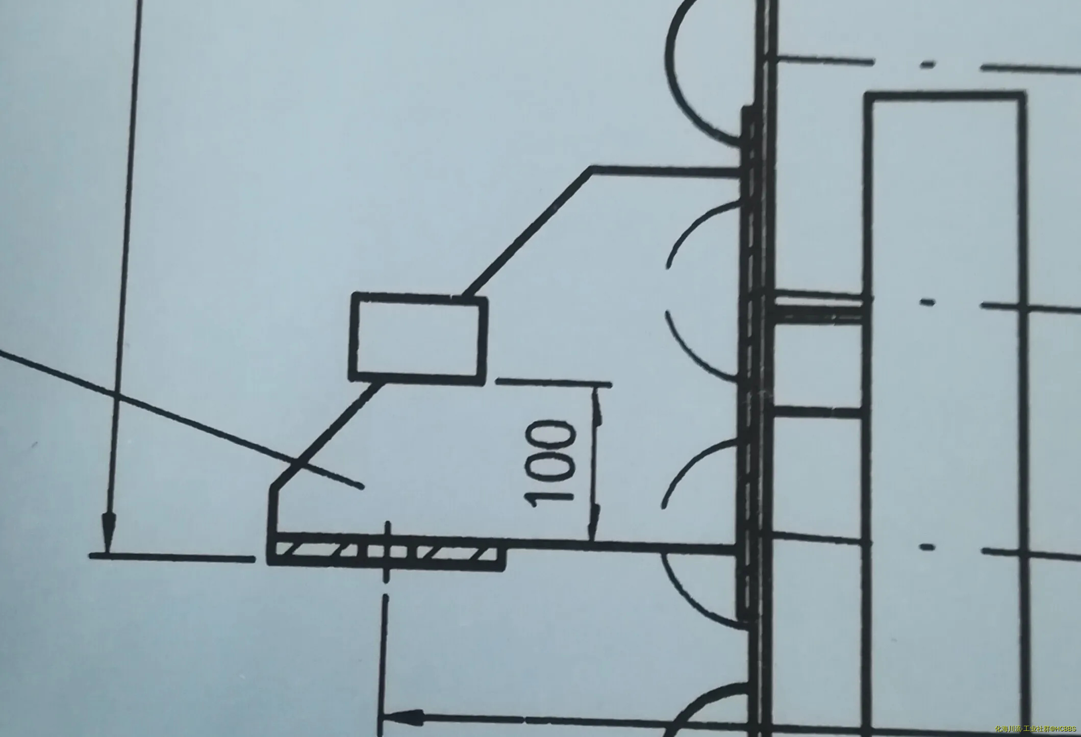

如图,外扣管与耳座发生干涉,图纸上没有明确绕开方案,但提到过,如有干涉,应当适当避开耳座。先有如下处理方案;
调整上下外扣管间距,使得仅有一个外扣管穿过耳座的筋板,但与图纸要求不符。有没有遇到过这种问题的朋友啊,你们是在怎样解决的?
发表于 2018-3-1 19:44:29
这就是我之前说的迷宫的方案,通过半管迷宫走向,躲开支座的位置,这种方式也是经常做的。  详情 回复 发表于 2018-3-13 09:22

这种制造方法是行不通的,垫板是夹在半盘管外面的里面有根据半圆管的螺旋面来放入立式板材的筋板来做的。

如果设备重量比较重的话,半管走迷宫,绕开支座比较好,虽然少了点面积,但是结构可靠
发表于 2018-2-24 12:22:13
大的容器,如5立方以上的反应釜,如6楼所说,半管走迷宫,绕开支座,5立方以下的反应釜,可调整半管间距,支座焊在间距的空隙间,支座高度可增加一些,以满足支座的强度。必须设置四个支座。
发表于 2018-2-24 14:48:28

外扣管的直径114,间距150,总共才绕8圈,垫板长度315,无论怎么调整间距,也无法绕开。

不知道耳座位置是否已经确定,如果没有确定,尽可能移至最高位置,外半管盘至耳座就不用再盘了。一般情况下,釜内物料应该有一个填装高度,盘管到装量高度位置就可以了。如果耳座位置不可调整,那就应该与图纸设计方征求意见,确认制造方案。

可以减小半管直径,增加圈数达到一样的换热面积
