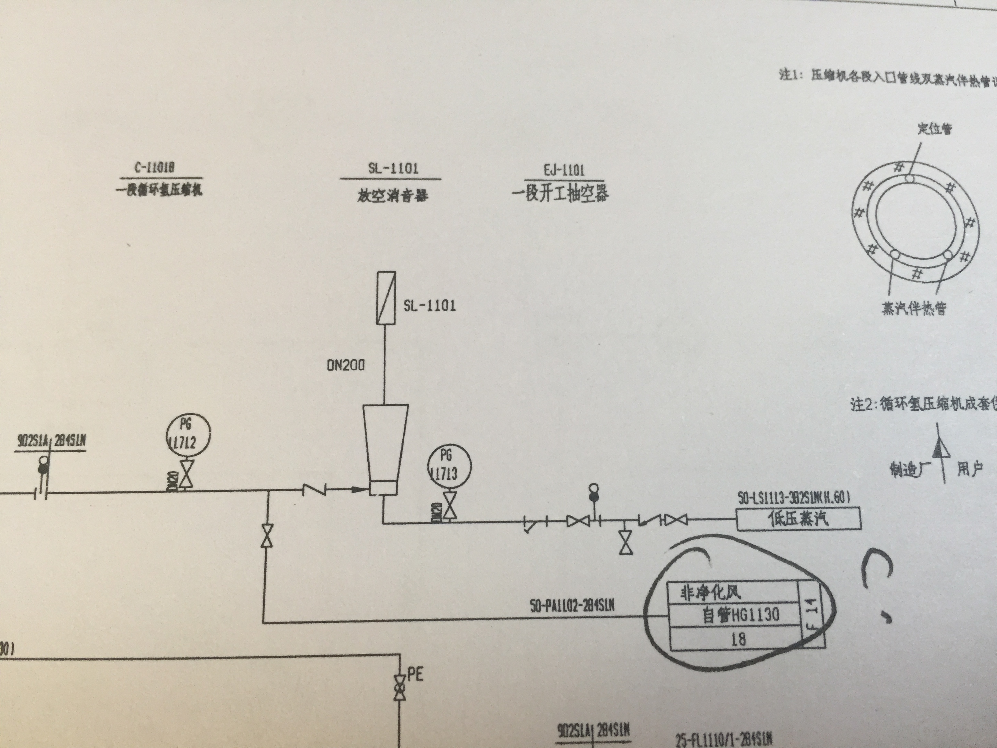

请问加氢装置一段开工抽空器前注入非净化风的作用是什么?
什么时候用?

基本没用!只是在使用前需要用工厂风吹一下,避免系统存水造成液击。实际操作时候可以在气密时就在这个地方排放一点就可以了,所以这条线上不上都无所谓!

楼主的图纸我见过!应该是润滑油高压加氢而且也知道你是什么项目!
你们有液氮系统,大家在开工时候一般不会用抽空系统。因为抽空过程对整体置换速度基本没什么影响。传统设计一般都会设置这个系统,但是国内一般厂家都取消不用了,小友可以多问问干过着他装置的人!

抽空器不少装置都砍掉了~~~

大神 能不能说说那个非净化风可以撤掉不

大神 您能说的详细点吗 主要避免哪段出现液击 这里怎么会存水呢

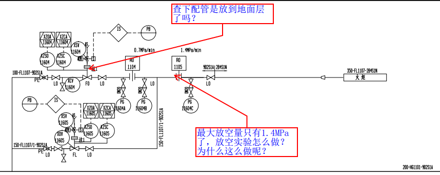

在平台上用阀门操作杆引到地面。  详情 回复 发表于 2018-1-26 21:13
这个阀门放到地面?没见过这个放到地面层的。放空试验是什么意思?还没见过这个,是要检验泄压速度吗?
发表于 2018-1-24 13:27:21

抽空线用于开工的时候,作用是抽出系统内的空气,节省氮气,如果没有抽空器,只能采用氮气置换了,图中标示的那个线是从新氢压缩机过来的
