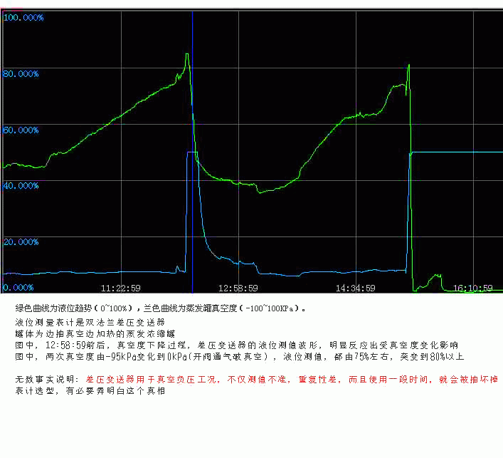

1、负压,多大的负压呢?    。
2、负压用双法兰,就算不结晶,也测不准呀,见图
3、换成双探头相减做差式的真空液位计,液相探头选插入式的,插到料罐内去,
4、料罐里温度,有多高呢?
发表于 2018-1-23 09:33:16
tiandiyixian + 5 深入讨论
