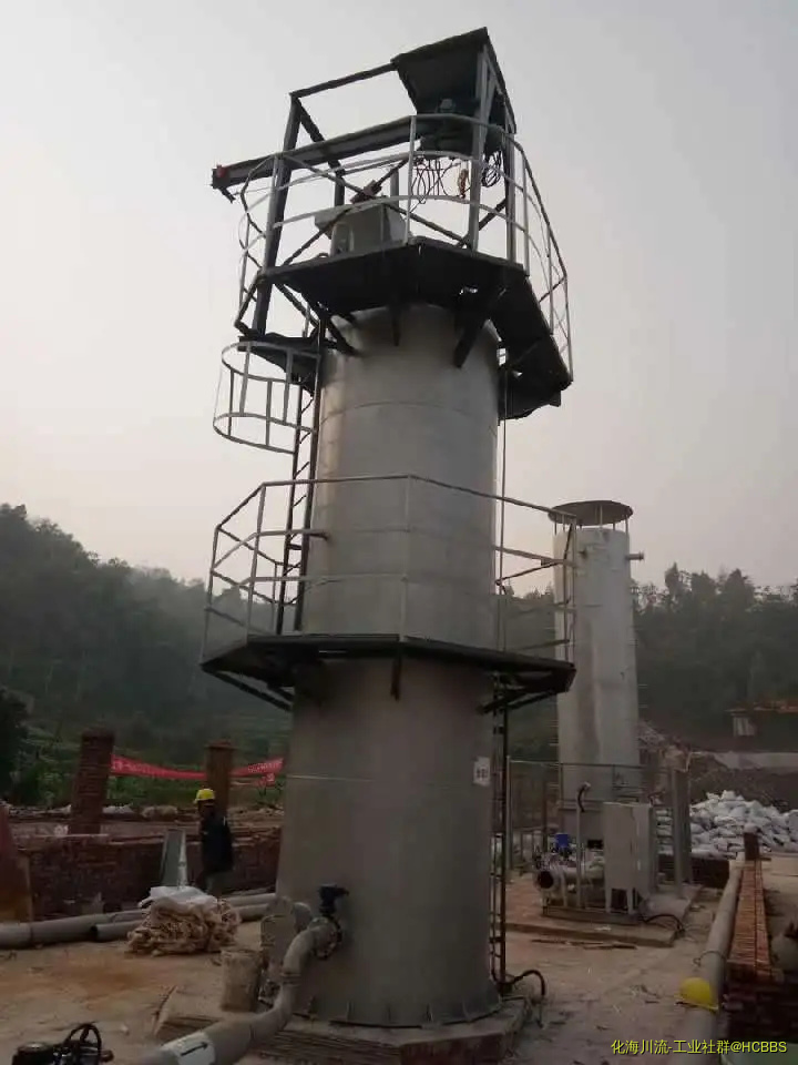

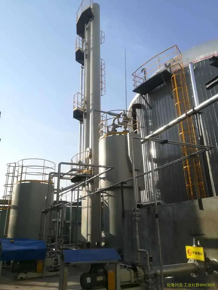

4络合铁脱硫法
特点,投资与888相当,但是材质均为不锈钢,可以撬装,结果简单。适用于日产5000方以上工况,副产物硫磺,后续需要补充专有药剂,脱硫精度最高,可以为0ppm。运行稳定可靠,运行费用低至1-2分钱。
