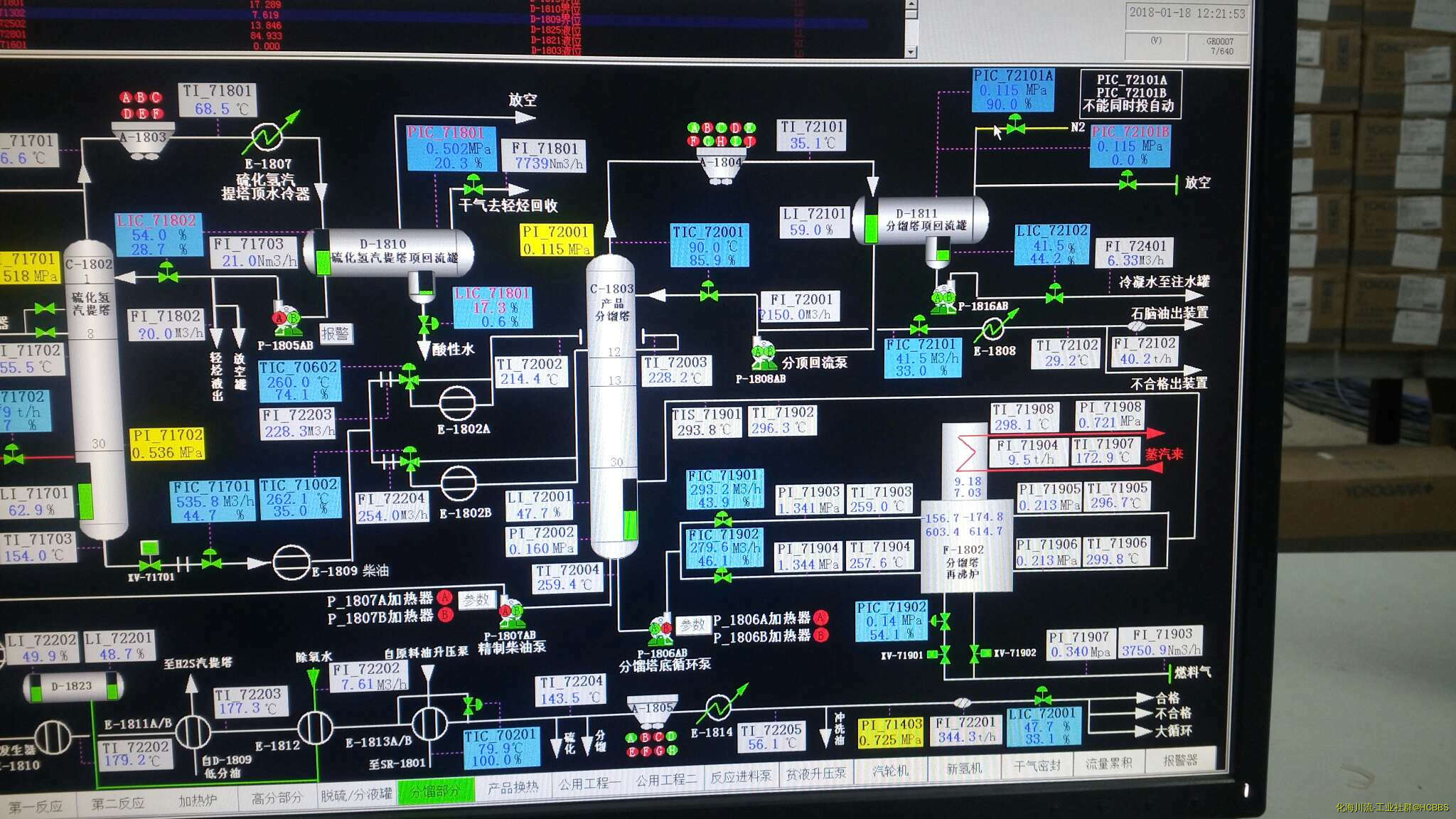

00万柴油加氢 常柴 焦柴 催柴 焦气 汽油干点高210 分馏塔顶温以降到90度 犹豫汽油不合格,停进料,以后汽油干点慢慢下来到175 合格后又开始进10顿汽油,之后干点又200以上 平大神们,怎么回事啊

塔顶温度高,塔是否液泛,顶回流少都会引起汽油干点高

Wo嗳吃苹果楼主 VIP会员 VIP会员 | 显示全部楼层       最后访问IP辽宁省
提汽油后回流罐液位大幅度上升 顶温 直上升 顶温90
就感觉哪不对, 是塔板有问题吗

空冷后温度可否在降5-10度,塔压可以0.02慢慢提高。仅供参考
空冷后最终降到30度 压力加到1公斤了
但是补压用的是氮气

541459268VIP会员 VIP会员 | 显示全部楼层       最后访问IP内蒙古自治区
加量后塔顶塔底压差如何变化,感觉提馏段塔盘有堵塞的情况

闪闪发光的亮VIP会员 VIP会员 | 显示全部楼层       最后访问IP山东省
塔底温度低吧,把塔底温度提高点,回流量加大点试试
回流打顶温打到90度了 流量表都满量程了
回流罐的现场压力表 比塔顶的远传压力现场压力都高

cherry_NJIRVIP会员 VIP会员 | 显示全部楼层       最后访问IP中国
海川讲师  |  头衔:  TA未设置
提高中段回流量,平衡整塔热量平衡,减小汽提蒸汽,适当提高塔压
我们是加氢改质,底温270。以前也遇到过你说的这种情况,塔的分离效果不好,提了一下底温和回流量就好了。你的情况可以查查设计温度多少,塔的负荷过大也会这样。
把焦化汽油停进料就好了,就进10t们 俩反应器并联的
可以,就是让塔底气相大点,顶部自然回流就大点,但是我们,汽油一进10t 当进分馏系统 分馏塔的回流罐 顶温上升的很明显   汽油进料一停就好了

wangjianj.zhlhVIP会员 VIP会员 | 显示全部楼层       最后访问IP浙江省
个人认为,塔内存在冲塔或塔底重沸炉负荷过大可能。因为塔顶石脑油中夹带柴油组分,这很明显是塔内气相负荷太大导致冲塔,柴油重组分进入到石脑油中。建议停止进料,重沸炉降温,拉低分馏塔液位,待塔盘上液都落下来后重新进料,重沸炉缓慢升温。如果效果不佳可能塔内降液管或塔盘堵塞。
