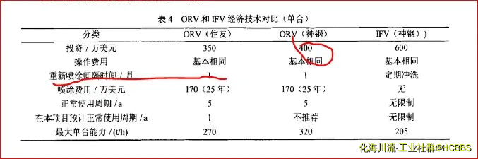

ORV只要400万美元?一个月涂一次,是指哪儿啊?

特别想帮你,但着实不太清楚,看其他海友咋说

都已经国产化了,还需要从日本进口吗?

就是走海水的部分,需要将涂料喷涂一次,降低海水对材料的腐蚀。
