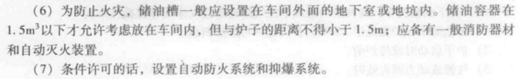

这个案例比较特殊,大多数锅炉附近没有储油槽。建议参考热处理车间的安全标准
