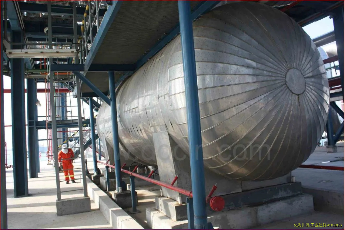

lng接收站,这是什么设备啊?

qyzy991320VIP会员 VIP会员 | 显示全部楼层       最后访问IP陕西省
液态lng储罐

draftman楼主 VIP会员 VIP会员 | 显示全部楼层       最后访问IP上海市

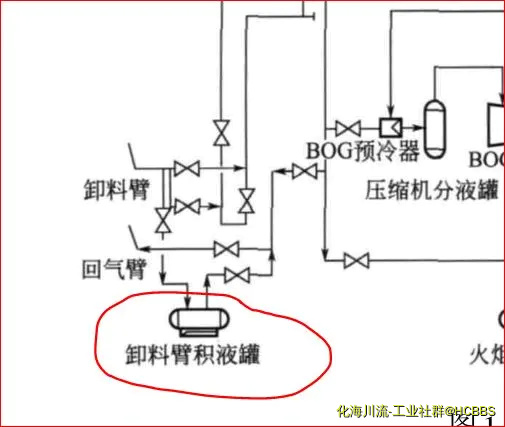

FSRU上面是FSU软管直接连到loading平台的,拉断阀拉断以后如果有余液也是在FSU上收集,所以没有。你这个接收站,应该是有一个鹤管的,接收完成以后这个罐子用来收集鹤管内的液体,这也是蛮大的量。楼主的照片配上PFD图纸看出来是这个作用没错

htszl555VIP会员 VIP会员 | 显示全部楼层       最后访问IP河北省
卸料完成后排净卸料臂中的LNG储存在罐子里面

PP撸VIP会员 VIP会员 | 显示全部楼层       最后访问IP福建省
码头卸料臂退液时,将液体排进这个罐或者卸料臂预冷时可以当分液罐使用

bluemoonsunnyVIP会员 VIP会员 | 显示全部楼层       最后访问IP浙江省
凝液收集罐
