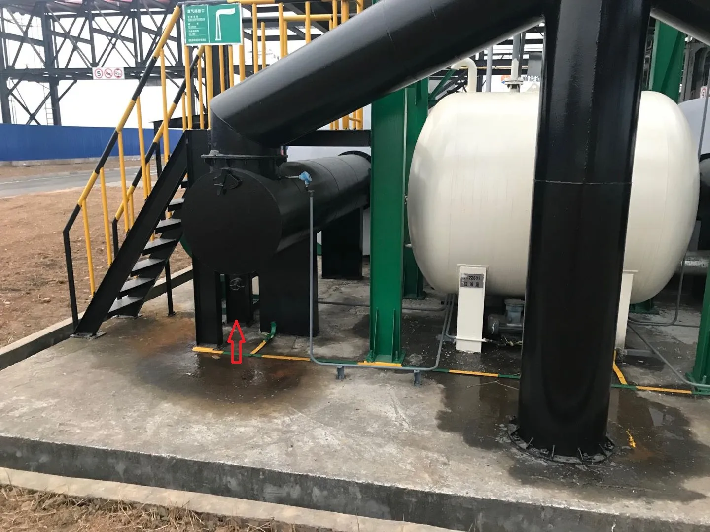

各位:
      我公司有两台导热炉锅炉(是天然气原料)现在运行时烟道下口导零排出很多水   出口温度感觉也很低  请大家指点我一下 是什么原因造成的?

天然气含水量个?还是排烟温度过低?

排烟温度以前正常是170  现在是135
发表于 2018-1-13 12:59:30
夕阳红楼主 VIP会员 VIP会员 | 显示全部楼层       最后访问IP四川省
天然气含水量没有分析
发表于 2018-1-13 13:00:14
以前正常出口温度是205  现在是168

根据【排烟温度以前正常是170  现在是135,以前正常出口温度是205  现在是168】可以判断可能:1、天然气成分有变化,热值降低。2、风量变化,检查一下过剩氧含量。
排烟温度降低到135,所以燃烧后产生水分没有完全气化,有部分水汽冷凝下来了。

排烟温度低,尤其冬天,会有冷凝水,低负荷运行也会出现这种情况

这个好像没发解决,除非你牺牲效率,现在的导热油炉效率一般都在90以上,有水很正常  详情 回复 发表于 2018-1-15 11:08
