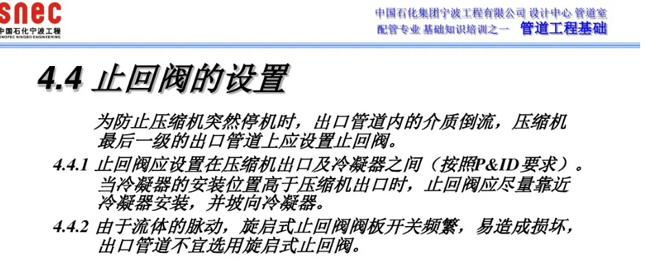

往复式压缩机出口管线的安装对止回阀有要求吗?规范上是否强调必须安装止回阀?

防止倒窜,有必要的,目前见过的流程都有设计。

能明确的告诉小弟在那个规范上吗?之前我在规范上看过相关意思的条款“安装应尽量靠近设备一侧”,但是怎么也找不到相关的内容了

看看截图吧~~
发表于 2018-1-3 20:15:26
442159460 + 5 积极参与
所以,在高压往复机的末段出口,用的都是对焊联接的升降式止回阀(阀盖是自紧密封的~~)

有标准的具体条款出处吗?

同问,让这个帖子再浮起来,没找到相关标准规范的明确要求!  详情 回复 发表于 2025-3-26 15:36
发表于 2025-3-26 15:36:51
HG/T20570.18 阀门设置里,只查到止回阀的,没有具体细说往复压缩机。
提供一个思路,海友们继续发挥
