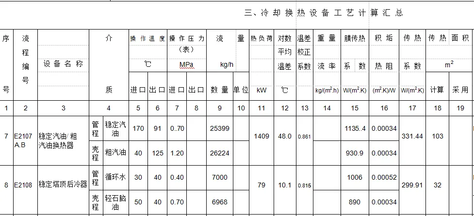

根据表格已知管壳程温度、压力、流量怎么计算需要换热面积,主要是计算过程,感谢。

这两台换热器,总共需要10分钟即可设计出来:https://bbs.hcbbs.com/forum.php?mod=viewthread&tid=1881911

课件下载学习了,可是没有软件,主要是想学习怎么计算出来的,什么样的公式。

你要是需要理论结果,那还是看看化工原理吧,就那几个公式,也不复杂。根据热量变化计算热负荷,再根据传热系数和温差算出换热面积。我记得难点应该是相变这块,一直没搞懂。
