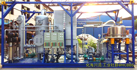

我厂与中海油集团经过两年的研究及技术试验,成功的吸收消化美国  LO-CAT技术,并致力于将石油系统价格高昂的络合铁脱硫技术引入到民用化工领域,以优惠的价格,成熟的技术,结合公司在脱除硫化氢领域的影响力快速推广,得到了陕西延长石油、辽河油田环保公司,中海油康菲平台、石药集团中诺公司、以岭药业等单位的认可。我公司络合铁脱硫技术,具有硫容量高、可橇装、脱硫成本低、节能、运行稳定性高、投资低、对COS、硫醇有机硫脱除率高等优点。
    LO-CAT技术是于上世纪70年代开发出硫化氢回收技术,经过三十多年的发展,已经成为应用最多的络合铁湿式氧化法脱硫工艺,目前全球已经建设有200多套LO-CAT装置,应用领域涵盖天然气开采、石油提炼、生物气处理、垃圾填埋沼气处理、炼焦、地热气体发电、饮料业CO2 气体生产、润滑油生产等,是一种非常可靠的硫磺回收技术。
络合铁工艺是一种绿色的,基于Fe基催化剂的湿法气体净化技术,它集脱硫与硫磺回收于一体,在液相中直接将H2S转化为单质S
硫化氢脱出率高( 一步反应的脱出率99.99+%
工艺简单、安全,系统不使用任何有毒的化学物质,也不会产生任何有害的废弃物,控制简单,系统安全系数高
适合于产量在200公斤-20/天的小型硫化氢脱除装置
适应H2S含量在0~100%
操作条件为常温
