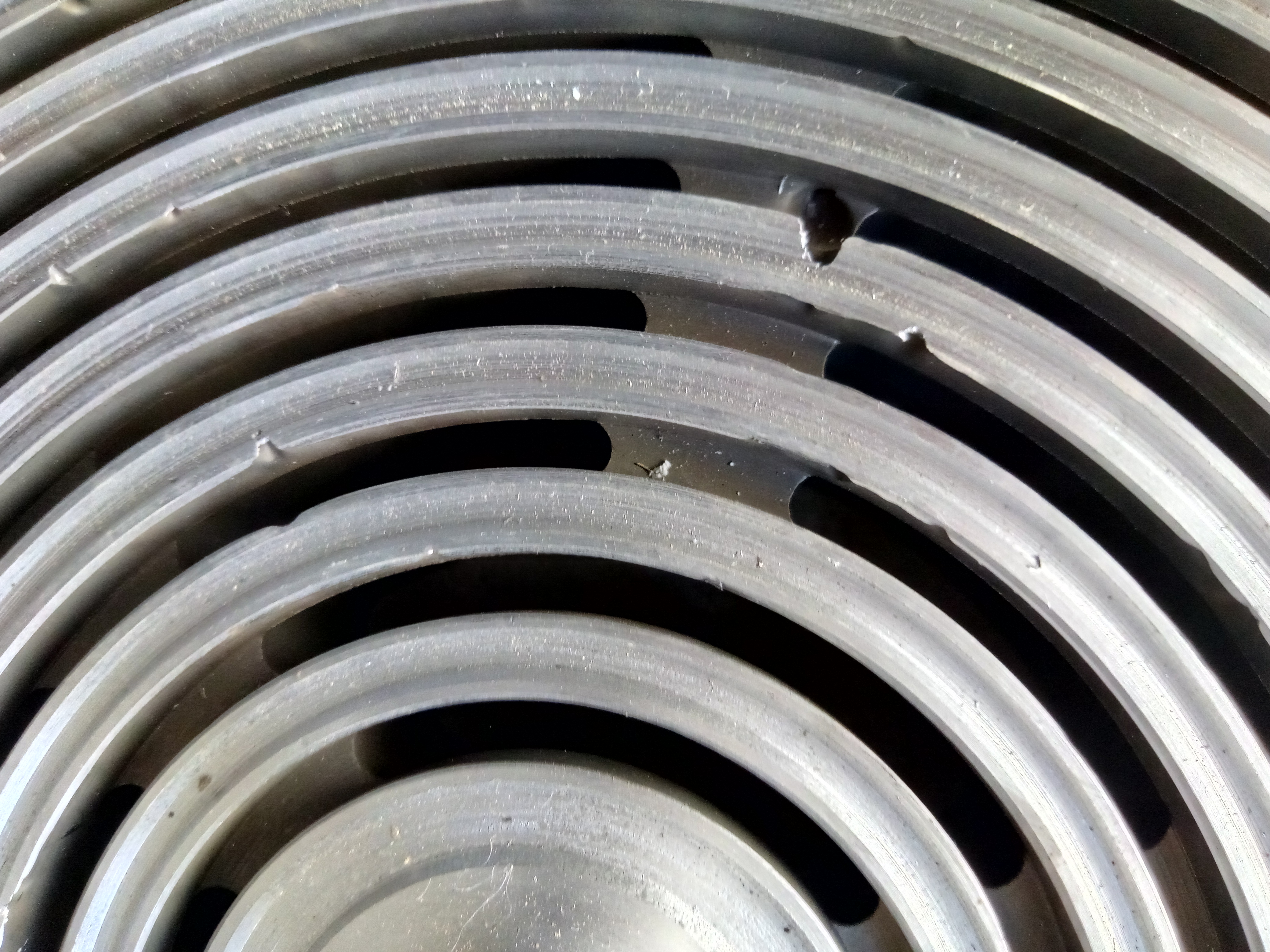

      我厂的两级往复式压缩机经常更换阀片,频率有点快,哪位大神帮忙看下这有可能是什么原因造成的

介质脏          长时间排气温度过高               或者长时间超负荷运转

气蚀

介质中含有颗粒性的东西,随气流通过阀片时造成刷蚀现象。

气蚀现象。还有就是阀片断裂后产生的碎块,将阀座击打的痕迹。

那怎么能减少气蚀现象呢

个人认为,是液击引起的!压缩的气蚀是怎么说的呢。避免液击很好理解,保证油分的排水频率,降低介质饱和水的含量。

可能原因有3个吧,第一,介质杂质含量高了;第二,介质露点高,含液;第三,材质选择不合适。

其实说杂质没有问题,只是我觉得这个杂质不是介质带过去的,因为入口肯定是有过滤器的,压差高吗?清过过滤器看过吗?如果没问题那可能是阀片损坏的东西在里面来回磨,或者是初始开工管道里的杂质没吹扫干净。再一种那就是11楼说的带液了,这个应该可以根据排液量,或查看振动值的历史趋势判断吧。

拆开后有没有气阀散乱现象,个人认为气阀螺栓没有紧好,造成气阀解体,击打气缸造成的,是气阀的质量问题。

是吸气还是排气?看着是夹液了。

汽蚀液击~~~晕死~~~~阀片泄漏是冲刷造成的~~~压缩气体在出口夹带压缩后析出的液相~~~~适当提高下入口进气温度或者在进压缩机前先深冷下,就没事儿了

我觉得会不会通道不够,选的太小了,造成流速大,冲刷造成的
