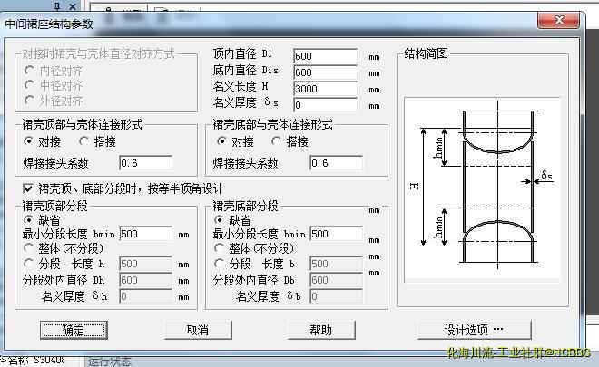

我说的是中石化的PVdesktop,除了高压、立式容器、塔器、换热器,还能算GB50341、钢烟囱,以及SH/T3167(相当于API620),可以直接输入复合板材料,而且可以建模,可以直接把模型的所有管口局部应力进行校核,像塔器的校核,可以建每层平台的模型,设置爬梯不同的方位角,比如sw6只有塔板有持液量的输入,而PVdesktop还有填料的持液量,这几天加密狗没带公司,明天给你看看到底有没有中间裙座的功能,先把以前给别人截的图先发几张,然后明天把中间裙座的图标给你截图

让朋友截的图,这就是中间裙座
发表于 2017-12-5 10:38:45

软件把什么都包了是否是好事?就算软件没有这功能难道不知道怎么让软件给你算?就这个塔来说,就算用sw6你把中间裙座作为塔器一段分段的筒体就不能计算了?只要你分段了分段的截面就会进行应力校核。本身塔的计算就是多质心的,核算了上下截面焊缝,核算了筒体本身不就行了?至于开孔补强本身这一段就是常压的,已经是刚性问题,看下开孔截面有多大弯矩,看看开孔有多**概估算下就行。如果再不会给这段筒体输入个0.1的压力这样偏保守的计算总可以了吧?说真的PVElite我也用了不少,的确不错,而且功能强大,但是从根本上来说两个计算软件方向就不一样,可以说PVElite不仅仅是一个强度计算软件。不过要是搞不懂计算的根本方法是什么,全都要计算软件来包含,我觉得也不是什么好事。
