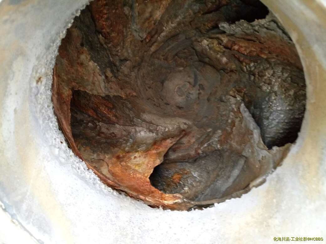

一台脱硫泵内部腐蚀成这样了。

这个应该主要是磨蚀吧

郭瑞卿楼主 VIP会员 VIP会员 | 显示全部楼层       最后访问IP江苏省
泡沫_ZPTK 发表于 2017-11-26 22:06
这个应该主要是磨蚀吧
泵入口处跟蜂窝一样,是脱硫循环泵
发表于 2017-11-26 22:14:08
湿法脱硫吧?就是磨的  详情 回复 发表于 2017-11-26 22:22
泡沫_ZPTK 发表于 2017-11-26 22:22
湿法脱硫吧?就是磨的
嗯,是的。蜂窝也是磨的吗?
发表于 2017-11-26 22:24:54
入口法兰内壁损坏的程度都一样吗?还是靠下的位置严重?应该是靠下的能严重点,因为固体颗粒在里面还有个沉降。  详情 回复 发表于 2017-11-26 22:51
第一石灰石的粒径是不是太大,导致浆液的颗粒度增大会增加磨损。泵进口靠近叶轮入口处跟泵入口法兰处相比较入口处严重,法兰处较轻,是因为由于介质有粘度,叶轮旋转会带动靠近叶轮进口的介质旋转,流体在进入叶轮之  详情 回复 发表于 2017-11-26 22:42

郭瑞卿 发表于 2017-11-26 22:24
嗯,是的。蜂窝也是磨的吗?
第一石灰石的粒径是不是太大,导致浆液的颗粒度增大会增加磨损。泵进口靠近叶轮入口处跟泵入口法兰处相比较入口处严重,法兰处较轻,是因为由于介质有粘度,叶轮旋转会带动靠近叶轮进口的介质旋转,流体在进入叶轮之前就会有一个圆周方向的速度,由于介质内含颗粒,就会对靠近叶轮的进口法兰部分磨蚀形成麻坑。
第二如果泵前有过滤器,颗粒大了容易使过滤器堵,继而泵可能发生气蚀,加速叶轮的损坏。
第三介质的PH值是不是偏低,过低的PH值会加重腐蚀。
第四介质的氯离子含量是否偏高,偏高腐蚀加重。
解释的透彻
嗯,是的。蜂窝也是磨的吗?

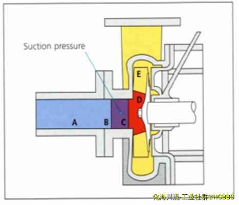

楼上解释的很全面。记得费舍尔黑皮书中介绍过,蜂窝状是气蚀造成的。
一般泵发生气蚀,刚进叶片一点的位置气蚀最严重,从图上看叶片没大见蜂窝状的特征。下图D区跟E区交界的压力最低。气蚀最严重的区域。当泵小流量运行时,叶轮跟泵壳的间隙过大时会出现入口回流气蚀。叶轮进口处会出现蜂窝状。

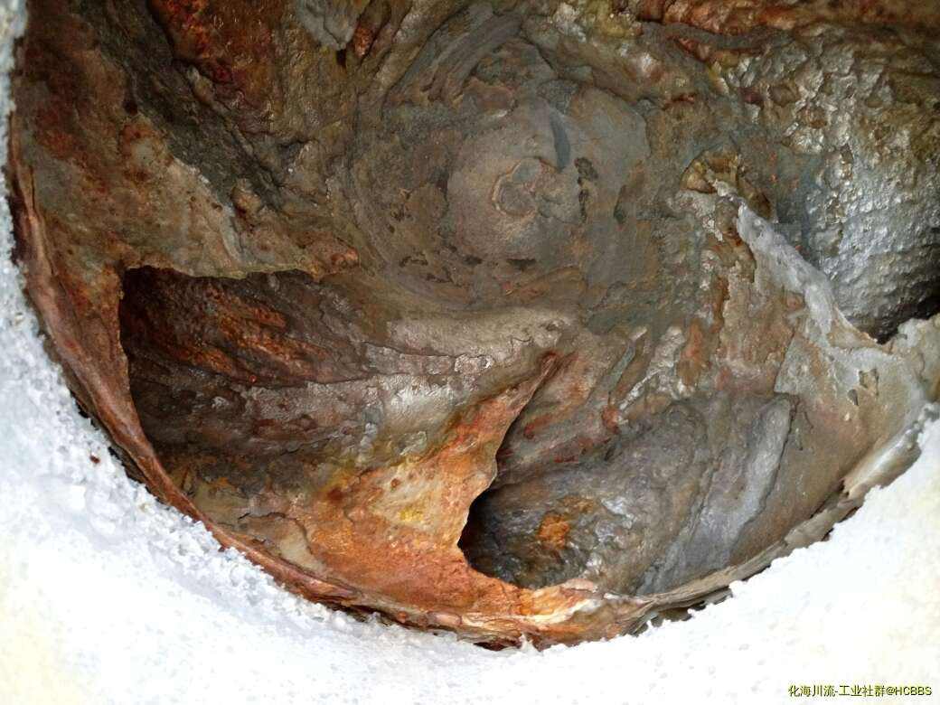

运行时间不长,停运时间长。
