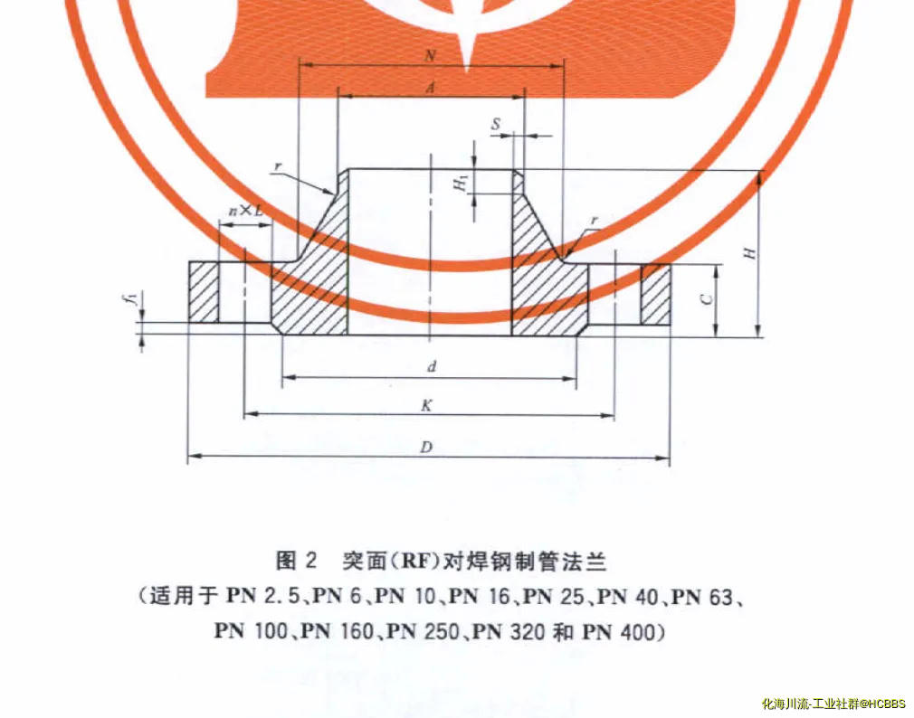

GB/T 9115 里有可用于PN400的突面法兰 QQ图片20171115100637.webp
但是垫片却找不到相应这么高压力的。
既然标准里有这种法兰,肯定能用,但是垫片选择里却出现麻烦。
各位怎么看?

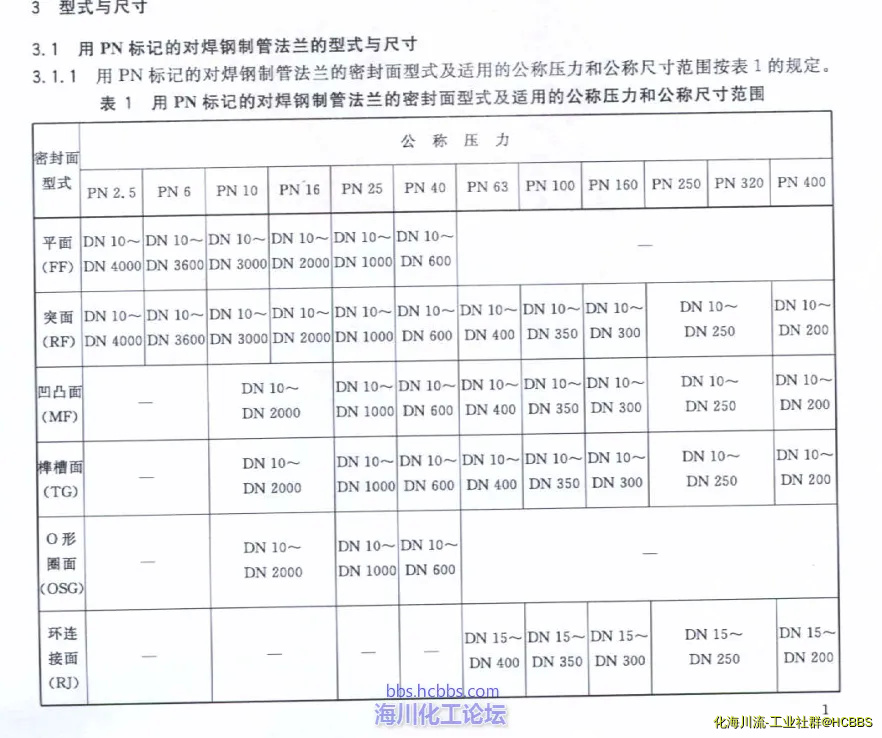

选择RJ法兰面,选择椭圆或八角垫片
发表于 2018-11-6 11:38:03
黉山坡下 + 3 积极参与
RF可选用齿形垫
发表于 2018-11-6 14:24:15
GB/T9115-2010  第一页  对密封面形式已经有详细的规定。 微信截图_20181106144259.webp
关于垫片选取,垫片是根据密封面的尺寸来确定的。第五页,≥PN40的,密封面尺寸已经标明了,所以垫片的尺寸也是可以算的。
