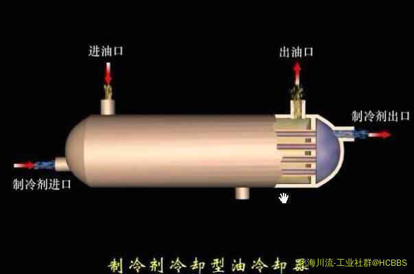

上节说到了油分,请看下图,请问这是什么制冷设备,下面两个图有什么区别,分别叫什么?作用是什么?原理是什么?
两者都为油冷却器,上面为虹吸油冷,油走管程,制冷剂走壳程,虹吸式油冷的油来自虹吸罐,靠密度、流速等使液态制冷剂与油换热,并将气态制冷剂送回虹吸罐。
下面为水冷式油冷,水走管程,油走壳程。

润滑油冷却器
