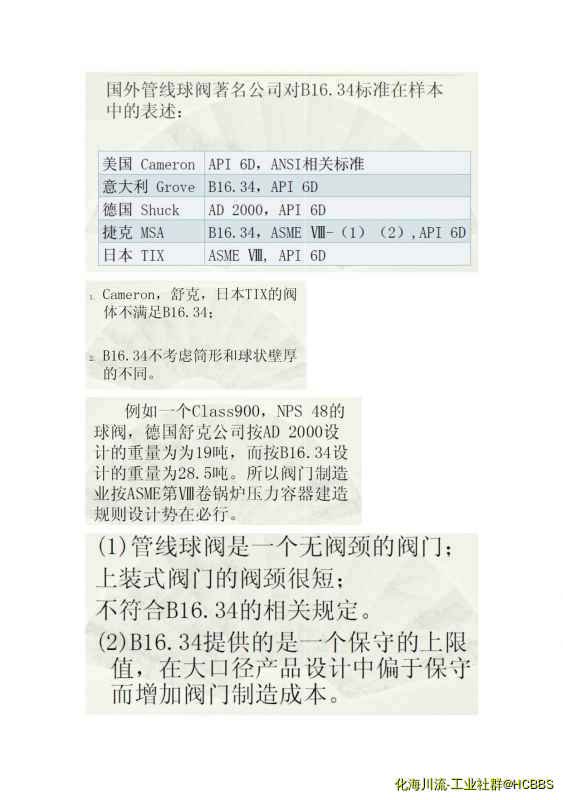

谁能公平公正的给讲解一下,几大阀门进口品牌的优缺点,要是能有个对比表就更好了,比如 SCHUCK、CAMERON、BOHMER.焊接球阀。

国外球阀的比较
国外球阀的比较
管线球阀设计的重大变革.pdf
929.11 KB, 下载次数: 3, 下载积分:财富 -5 财富值
另需要【3  财富值】  [记录]  [预览]
API6D与B16.34的专业描述
