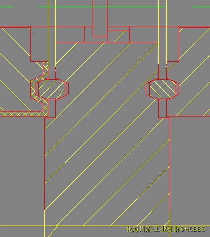

很久不来发帖,近期比较空闲,刚好可以有精力把以前遇到的各种技术问题发出来与大家共享。
但愿可以坚持,也希望海友们多互动交流。
之前遇见一个比较特殊的结构形式的案例,与专家老师讨论过,所以在此与大家分享下。
说明:
1)采用a型夹持管板结构形式;
2)采用八角垫密封结构;
3)设计压力9.8MPa;
具体形式见下图。
问题:
计算管板厚度时,计算厚度是否需考虑加上密封垫的开槽深度,像上图八角垫的开槽深度达到17,是否需考虑?
计算厚度加腐蚀余量为152,密封垫两侧开槽深度合计达到35?
大家各抒己见,10楼总结回复。呵呵

这个问题提的好,GB/T151只说的结构开槽深度,但究竟何为结构开槽深度,且满足影响厚度计算的却没有给予说明,一般我们考虑的是隔板槽深度和应力释放槽深度,基本都是位于公称直径范围之内。公称直径之外的一般就算做管板与法兰厚度差了。楼主图示的结构目前我们是没用过,如果存在隔板槽还好说,没有的话个人倾向于把它算到管板和法兰厚度差那里,不过对于管板力学模型还没有研究,所以具体理论说法还真不知道。

是,这个结构是比较特殊,也不是我遇见的,我也没做过。但是这个案例确实是一个朋友做的

应该加上吧。
发表于 2017-11-13 12:10:32
我觉得应该要考虑的,因为管板计算厚度公式里的DG明确是垫片压紧力作用中心圆直径,管板计算厚度起码要覆盖垫片的范围。

我想知道左侧的那一圈是柔性密封垫吗》
发表于 2017-11-19 20:13:41
左侧那层应该是堆焊的耐蚀层  详情 回复 发表于 2017-11-21 11:45

左侧那层应该是堆焊的耐蚀层

a型夹持管板可能是固定管板吗?
发表于 2018-1-2 16:24:48
以前回复的时候没看清楚,现在我也有这个问题,设计的结构就是这样的夹持式的,八角垫的。后来我们的处理就是计算厚度是中心的厚度,然后再加一定的裕度,但是肯定没有两倍八角垫的槽深。双锥的盖板那边校核了剪力,  详情 回复 发表于 2018-1-2 16:28

以前回复的时候没看清楚,现在我也有这个问题,设计的结构就是这样的夹持式的,八角垫的。后来我们的处理就是计算厚度是中心的厚度,然后再加一定的裕度,但是肯定没有两倍八角垫的槽深。双锥的盖板那边校核了剪力,但是八角垫这边和双锥又不同,比较麻烦。
发表于 2018-1-2 16:28:40
用八角垫的管板,如果是固定管板兼做法兰的话,那么需要校核的是兼做法兰部分的厚度是否满足要求,此时需要考虑槽深。 具体可以看下EN13445标准,图13.10.4-1有八角垫密封时法兰计算的厚度图例。  详情 回复 发表于 2018-1-2 16:34
