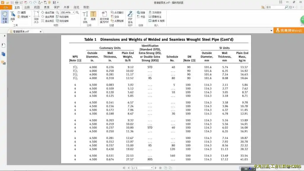

请教xSCH60管号,前面这个x代表什么意思,谢谢

xSCH60管号,前面这个x 表示 乘号," 具有" 的大致意思,  是一种x i惯写法,
例:
某无缝钢管子  是φ114XSch60 表示: 外径为114mm的无缝钢管子具有Sch60(6.3mm) 壁厚。
见《工业管道配管设计与工程应用教程》592页,《压力管道设计技术》等标准规范。

我这个是阀门,设计院是这么写的CL600(PN10.0)xSCH60,总感觉怪怪的  详情 回复 发表于 2017-10-26 14:40

阀门写成CL600(PN10.0)xSCH60 , 表示 阀门是法兰端( 连接) , 法兰的磅级为600 Class, 壁厚为Sch60。 有时候这么写, 很正常。有的配管设计参考书上有介绍。

caozuogongVIP会员 VIP会员 | 显示全部楼层       最后访问IP陕西省
X表示两端尺寸,意思是一端的壁厚为SCH60.
SCH60具体厚度见ASME B36.10M-2004

没什么怪的呀,这是个对焊口的阀~~~对焊口的壁厚等级就是SCH60~~~~没毛病!此外,设计院用的是石化标,~~~个人建议,在压力等级上标注还是用化工标比较好,那个600lb对应的是11.0MPa,而不是10.0MPa~~~还好是对焊口,如果是法兰口,且是RJ面,正巧买的配对法兰是用欧标10.Mpa等级,会有人哭晕在厕所~~~

如果是阀门写成CL600(PN10.0)xSCH60 , 表示 阀门是对焊端( 连接) , 阀门压力磅级为600 Class, 对应的对焊钢管壁厚为Sch60。那个楼上的别误导了人家!!
SCH对应的管号 有很多 20#  40#  60#  80#  160#(XS  XXS )这里的X表示一个连接符号,没有多大意思。。。
