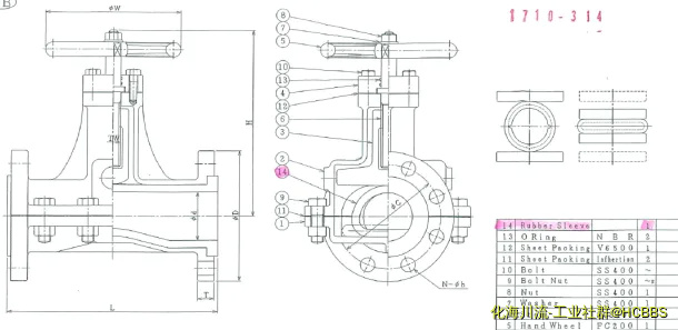

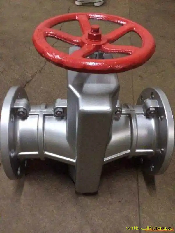

有知道的吗
发表于 2017-10-25 16:16:07
阀门里面的管道通过挤压实现关闭
阀门里面的管道通过挤压实现关闭

是夹管阀吗
发表于 2017-10-25 16:52:08
是隔膜阀吗?图纸不太清楚,件号14是橡胶套;据资料介绍隔膜阀有橡胶隔膜的选项。
楼上说的夹管阀没见过实物。

隔膜阀我也没见过这样的

这个名字跟图很配,我想应该是的了

如果不保密的话,可以找相关的阀门厂家技术人员帮着看一下图,确认是什么阀门。这样效率更高。

这个还真没见过,输送什么介质的?

应该是夹管阀

夹管阀(Pinch Valve),在国内又称为管夹阀、气囊阀、箍断阀等。套管是任何夹管阀最重要的零件,是夹管阀的核心,提供抗腐蚀、抗磨损和承压能力。夹管阀的质量取决于套管的质量。用气动、电动、手动或者液动等驱动方式挤压套管,达到开关/调节的作用。

这种阀密封性能非常好

离子膜烧碱一次盐水过滤用过,厂家成套设备自带,我们称之为气囊阀。密封性极好。对介质要求比较高,寿命取决于气囊的制造

看图纸与简述是;管夹阀
