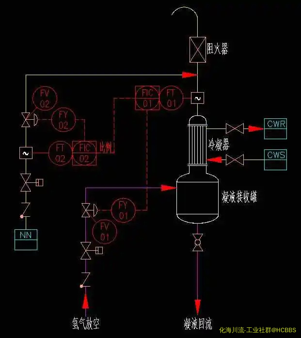

实验时遇到一个问题,想向大家请教一下,我的实验中会产生氢气,想通过放空管排掉,但是对这方面不了解,想问一下整个放空装置除了阻火器外还需要哪些必需的部件?

认真起来东西也不少,高度、间距、阻火、防雷、导静电、缓冲稳压、流速等方面考虑。我见过烟囱在雷雨天着火的,氢气与空气混合摩擦着火的

不和你实验的规模是多大,您也没有说清楚。如果只是在实验室,烧瓶产生的,用软近接到室外就行了。

实验室用量不大的话,怎么都好弄;工业生产的话,我们最近正好改造了加氢装置,可以给你借鉴一下这个非常高大上的氢气放空系统
1.放空氢气中有需要回收的组份,所以有冷凝器和回流罐;
2.氢气放空管用金属材质,做静电接地;
3.氢气放空管和氮气管都分别安装了止回阀、气动切断阀、调节阀、流量计;
4.氢气流量通过调节阀手动控制,氮气流量按氢气流量的一定比例自动调节,混合后经过阻火器放空。

比例设定范围如何确定的?  详情 回复 发表于 2021-11-5 14:59
氮气参混氢气的比例如何确定?  详情 回复 发表于 2020-4-20 09:38

按4楼设计没有问题

氮气参混氢气的比例如何确定?

比例设定范围如何确定的?

实验室应该不会很大,感觉有阻火器,静电接地,止回阀就足够了吧!
