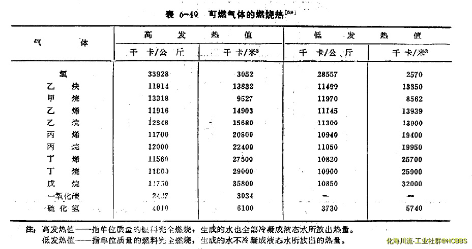

我的厂子以前一直用这LNG但是由于LNG涨的太厉害!想换LPG!不知道那个省钱!按照方结钱!LPG会不会更费!

renchy2000VIP会员 VIP会员 | 显示全部楼层       最后访问IP天津市
可燃气体的热值见下表,对比一下,成本比较好计算。【11月29日】LNG价格信息:http://mp.weixin.qq.com/s/_-olbbcx3ojxEBo-0WuKHg
