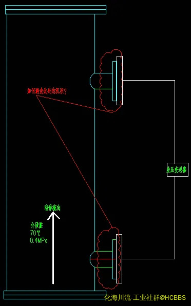

各位大师,
      小弟在做一个项目,需要测量一个装置内的密度,通过液位来反算。但实际使用中有一个很烦恼的问题,就是差压变送器的零点老是漂移。
      拆后发现法兰处堆积着大量的杂质,影响到膜片的正常工作了。
      请问各位大师有遇到过类似的问题吗,有没有什么好的办法可以解决呢。膜片好像又只能垂直安装。
      示意图如图片所示。

没办法,都会有,但是可以加清洗环,定期清洗,打开清洗孔,排一下。或是用插入式的膜片,柱状的,测量部分直接插入罐体内

29226xxyVIP会员 VIP会员 | 显示全部楼层       最后访问IP广东省
没办法避免,可以定期清洗
发表于 2017-10-16 18:14:41
1、加冲洗液冲洗,冲洗液选择容器内允许加入的洁净液体。
2、选用插入式变送器,膜片进到容器内部即可缓解。
发表于 2017-10-16 19:03:42

选用插入式突出膜片

测密度呀,充油远传差压计,它能测准个屁哈
真不是哥小瞧它
你就是把它膜片,旋转90°,让他那张大饼脸,朝下,朝下,朝下,
就算膜片朝下不挂料,
它个大饼脸呀,
还是会漂呢,
还是会测不准密度呢 。。。
不信你设计个工装做试验撒!。不信你设计个工装做试验撒!。不信你设计个工装做试验撒!
充油远传差压计,它能测准个狗屁的密度哈

用液位反算密度根本测不准!不是可行的办法,领导是不会相信这个数据的,请谨慎。

在不影响工艺的情况下,可以加吹扫管线的。定期吹扫。
如果不能加,那就只能定期拆下清洗。
发表于 2017-10-17 10:47:18
J加冲洗液

sandwin_WSCK楼主 VIP会员 VIP会员 | 显示全部楼层       最后访问IP重庆市
如果不通过液位反算,那成本又太高了,且很难在现场安装。
好像目前也只有大师们说的用插入式的凸出膜片,再定期冲洗与标定零点了。
看看还有大师提出宝贵意见不,都是大师啊。
