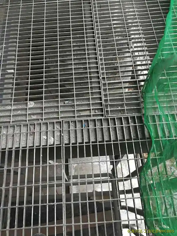

如图所示,请回答:这种钢平台的典型特点和适用场合

特点罢:1、结构简单,便于安装;2、无需防腐;3、自然防滑
适用:1、钢结构生产装置楼层面板,楼梯踏步;2、对通风及除尘有要求的生产装置楼面;3、地沟、水池等盖板
由于承载有限,不能堆码过多物料,也不能作为设备的着力面

格栅板,广泛应用于石油化工、电厂、水厂、污水处理厂、市政工程、环卫工程等领域的平台、走道、栈桥、沟盖、井盖、梯子、围栏、护栏等。强度高:牢固的网格压焊结构使其具有高承载;结构轻:便于吊装等特点;外形美观,经久耐用:热浸锌表面处理使其具有相当好的防腐能力,表面光泽美观;通风、采光、散热、防爆、防滑性能好;防积污物。

对表面冲击具有强的抵抗力,尤其横杆间距为50mm的钢格板具有很强的抗侧向冲击的能力。   平台钢格栅板适用于合金,建材,电站,锅炉,造船,石化,化工及一般工厂房、市政建设等行业,具有通风透光、防滑,承载力强,美观耐用,易于清扫,安装,是一种更新换代的新型建筑产品。   平台钢格栅板的特点:可以在周边增焊踢板(挡边板)、花纹板护板,安装连接件等附件;采用与承载扁钢不同规格的扁钢包边,或用角钢、槽钢、方管等包边;可在需经常移动或打开的平台钢格板上安装把手和铰链。

适应在有水多的地方

结构简单,便于清扫,用于粉尘较大和容易积水的地方。

简单好用,很多化工装置都是格栅平台
