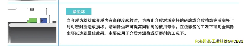

泉水_SXOW楼主 | 显示全部楼层       最后访问IP河北省
发表于 2017-10-8 18:06:55
