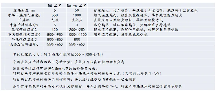

willmarVIP会员 VIP会员 | 显示全部楼层       最后访问IP加拿大Rogers
改进型热载体干馏 工艺
发表于 2018-5-10 12:17:31
