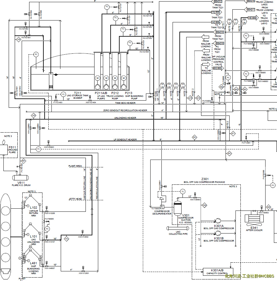

LNG船在卸载货物到岸上储罐时候,BOG是从储罐到船吧?

iyouhesh123VIP会员 VIP会员 化海川流M | 显示全部楼层       最后访问IP上海市
对的,bog用于补偿船舱的压降

Hansonwen | 显示全部楼层       最后访问IP广东省
去LNG船只是一部分,一般装卸过程中BOG压缩机都是开启的,大部分的BOG还是经过增压后再液化了
发表于 2017-12-28 19:30:11
2楼说得对,6楼更加完整,从岸上到船上的bog会经过bog压缩机再次压缩

ycjohnliVIP会员 VIP会员 | 显示全部楼层       最后访问IP福建省
BOG产生量大于体积置换?

sunr526VIP会员 VIP会员 | 显示全部楼层       最后访问IP广东省
海川小学6年  |  头衔:  【低碳者】
bog用于补偿船舱的压降,是间断补充还是持续补充压降?
