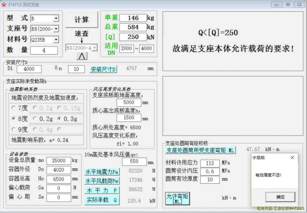

请教海友,公称直径4000mm,壁厚10mm,材质S30408,设计压力0.6MpaG,如采用B8的耳式支座,怎么用内插值法计算支座处筒体许用弯矩?设备满载总量35000吨,直筒段4500mm。

用刚性环耳式支座,比较适合。

我们这种情况一般用带刚性环的耳式支座,具体校核计算参照HG/T20582-2011.

搞错了吧?4000mm直径,,直筒高度4500mm,重量35000吨?算上封头容积也才60立左右,你确认是吨?而不是350000kg?

无法采用插值法求得许用弯矩,用圈座。不过重量单位应该是写错了。

你先计算一下你所计算的支座的弯矩是多少

直接用大一级的支座不行吗?

见AD2000D德国标准

实际上是支座处筒体局部应力核算问题,可看JB/T4712.3-2007标准释义第3.6.3条。
