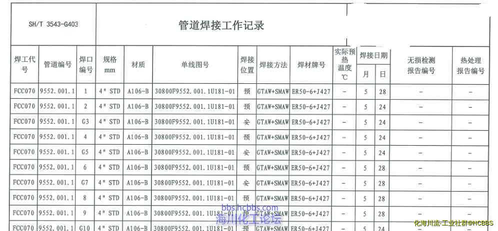

各位搞工程的大侠们,有没有将EXCEL数据自动生成焊接记录的简便方法啊。天天输都累死了!!!

小垫VIP会员 VIP会员 | 显示全部楼层       最后访问IP广东省
没太理解你的需求。
虽然对焊接工程了解不深,但焊接记录不是实时更新的吗?比如今天某个焊工焊了某个口,就要将焊工号和焊口号实时输进去,你说的自动生成是个什么概念?或者你将需求写明白,按我理解做个所谓自动记录不难我可以试试。
发表于 2017-9-4 10:04:11
哥们没有听明白,意思是将焊接所形成的数据库,转成要交的交工资料要求的格式里面去。不得一个一个的复制粘贴进去啊。  详情 回复 发表于 2017-9-5 11:51

CPFCCKANG楼主 VIP会员 VIP会员 | 显示全部楼层       最后访问IP北京市
小垫 发表于 2017-9-4 10:04
没太理解你的需求。
虽然对焊接工程了解不深,但焊接记录不是实时更新的吗?比如今天某个焊工焊了某个口, ...

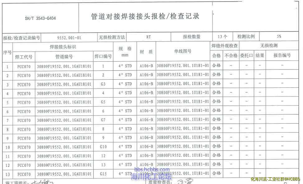

CPFCCKANG 发表于 2017-9-5 11:51
哥们没有听明白,意思是将焊接所形成的数据库,转成要交的交工资料要求的格式里面去。不得一个一个的复制 ...
我所了解的是中石化管道焊接的交工资料,无非是以下三个表,我不知道你做交工资料的工序是如何的,是有一个总的excel焊接表,然后你再分别复制黏贴数据到另外三个表打印吗?这个过程很耗时吗?我只是对开发数据感兴趣,如果你将需求说出来,碰巧我能开发出满足你需求的应用
发表于 2017-9-6 14:12:07
就前面两个焊接记录表,一个装置下来多的有十几万个焊口,数据库对应的一个焊口一个行,做出来的焊接记录也有好上千页吧。希望能能开发一个就好  详情 回复 发表于 2017-9-7 09:13
小垫 发表于 2017-9-6 14:12
我所了解的是中石化管道焊接的交工资料,无非是以下三个表,我不知道你做交工资料的工序是如何的,是有一 ...
