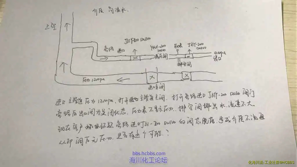

介质:高温水,主管道压力12Mpa,高压截止阀结构为高进低出
原本的设计方案:主管道开口新建一个旁路管道,旁边管道由进口截止阀+减压阀+出口截止阀组成,(看图)
在未打开旁路截止时,旁路尾部压力4MPa。(减压阀还未调试)
现在把主管道的阀门打开,在把旁路的进口截止阀打开,减压阀后的压力表不显示压力,下面的排空阀有介质流出,水流不大。
客户管道旁路进口没有安装压力表,不知道进口压力是多少。
由于主管道有压力,现在流通到旁路管道,阀后压力表不显示压力,客户怀疑是不是进口截止阀阀芯出现掉落,导致介质不流通(阀门的阀杆可以正常上下活动)
我现在认为是不是管道设计有问题,导致旁路管道没有压力。

应该不是吧,减压阀有问题?

由于减压阀前面一直没有压力,导致减压阀不能正常调试,所以也没办法判定是不是减压阀有问题

估计是减压阀出现故障,是不是减压阀的引压线安装反了。

80%以上是截止阀阀瓣脱落

现在确定截止阀阀瓣没有脱落

若是控制阀后压力,引压线安装在阀后,压力超过给定压力时阀门关闭,降低时阀门打开;若控制阀前压力时引压线安装在阀前,主要是看你控制阀前还是阀后压力了。

焊渣堵了?
发表于 2017-9-5 15:18:07
1.减压阀是通过启闭件的节流,将进口压力减至某一需要的出口压力,并使出口压力保持稳定。减压阀出厂时,调节弹簧处于未压缩状态,此时主阀瓣和付阀瓣处于关闭状态,使用时按顺时针转动调节螺钉,压缩调节弹簧,使膜瓣移顶开付阀瓣,介质由a孔通过付阀座到b孔进入活塞上方,活塞在介质压力的作用下,向下移动推动主阀瓣离开主阀座,使介质流向阀后。同时由c孔进入膜片下方,当阀后压力超过调定压力时,推动膜片上移压缩调节弹簧,付阀瓣随之向关闭方向移动,使流入活塞上方的介质减小,压力也随之下降,此时的主阀瓣在主阀瓣弹簧力的推动上下移,使主阀瓣与主阀座的间隙减小,介质流量也随之减小,使阀后压力也随之下降到新的平衡,反之当阀后压力低于调定压力时,主阀瓣与主阀座的间隙增大,介质流量也随之增加,使阀后压力也随之增高达到新的平衡。
2减压阀做了哪些调整?
