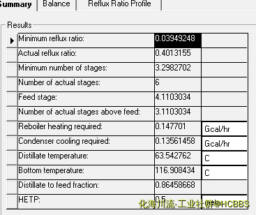

大家好,异丁醛和异丁醇用Aspen模拟时,发现只要4块塔板。我选用6块塔板,就能分离出99纯度的异丁醛。请哪位有时间计算一下,已保无误,谢谢。

从常压沸点上看,异丁醛64C,异丁醇107C,差距很大,似乎也不存在共沸。估计所需塔板数较少。
