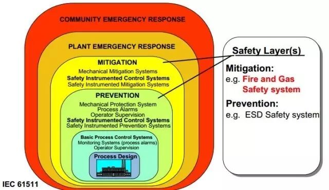

    来看LOPA图:
登录/注册后可看大图
    通过此图可以看出:FGS和SIS处于不同的保护层,FGS处于抑制减轻(Mitigation)层,SIS处于预防(Precention)层,是截然不同的风险降低手段。SIS是预防发生,执行安全功能,而FGS是减轻发生后的后果,执行喷淋或气体灭火等功能。
    FGS和SIS主要区别:SIS采用故障安全设计,正常带电,失电动作。而FGS恰好相反,正常不带电+回路监视(Line Monitoring),得电动作设计。

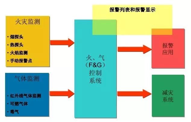

    FGS构成:
登录/注册后可看大图
    从图中可以看出,FGS包含的要比GDS多。(国外FGS采用NFPA 72标准规范设计)
