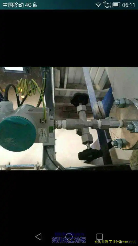

[求助] 这个压力表根部阀怎么看?怎样操作。

应该是一个隔离的一个泄压的

一个隔离一个泄压,泄压口可能有堵头,所有打开泄压阀时看不到变化。再看阀体上有没有箭头的标识。

三通阀可以泄压

感觉是一个三通阀,,两个通道分别控制,一个控制压力表,另一个排空;但是容规上不是明确说明了么,压力表上的管路不允许连接其他作用的管口。。

一个隔离一个泄压,只是安装位置不怎么合理。

应该是三通阀,一侧安装压力变送器,另一侧应该安装现场压力表,实际现场没有安装压力表,并将接口封死。

不一样的二阀组?

一个泄压,一个隔离,是台压变

有点三通换向阀的味道...
