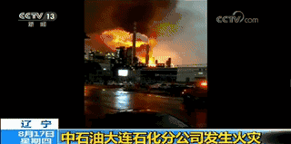

  8月17日18时40分许,中石油大连石化公司重油催化裂化车间原料泵密封失效,引发火灾。大连市**相关部门和企业迅速启动应急预案,市领导在现场指挥。数百名消防官兵在现场实施救援。(EHS.CN)
  截至8月17日22时50分,现场明火均已被扑灭。经查,污染物没有流入大海。该企业设有两个事故应急池,总容量为9.8万立方米,可以拦蓄污染物,目前应急池中有少量污染物。

  2017年8月17日18时36分左右,大连石化公司第二联合车间140万吨/年重油催化裂化装置分馏区原料泵P2201/2泄漏着火,经及时扑救,21时35分明火全部熄灭。
  大连石化再次发生着火事故,引起媒体和社会各界高度关注,给党和国家的事业造成严重损害,给省、市**、中石油集团造成恶劣影响,我们深深自责于没有履行好安全生产主体责任,深感有负于地方党委、**和中石油集团党组领导的期望,有负于广大公众的关心。
  事故基本情况
  1事故经过2017年8月17日18时36分左右,140万吨/年重油催化裂化装置操作员在巡检时发现装置分馏区原料泵P2201/2泄漏着火。
  公司立即启动应急预案,同时装置启动自保联锁,紧急切断装置进、出物料。
  20时30分火势得到控制,21时08分大面积火熄灭,21时35分控制燃烧的明火熄灭。现场无人员伤亡。
  厂界4个环境监测子站数据正常,三级防控系统及时启动、运行正常,海面无污染。
  2
  事故初步原因
  本次事故,着火部位为140万吨/年重油催化裂化装置分馏区域原料泵P2201/2,该泵选用单端面波纹管密封,内部介质为催化原料,介质温度为90℃。根据操作人员现场巡检情景描述和系统操作情况分析,初步确定事故原因为原料泵P2201/2密封泄漏导致着火,后引燃上方油气管线。事故具体原因正在调查中。

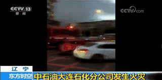

  事故发生后,公司立即启动应急预案,公司领导及各单位人员立即赶赴现场进行事故处置,并向辽宁省**应急办、大连市委办公厅、市**办公厅、市安监局、市环保局、中石油集团公司应急办、炼化分公司值班室等汇报了事故情况。
  公司消防支队和大连市消防局消防官兵迅速赶到现场救火。
