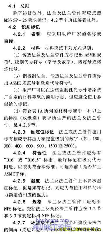

[讨论] 法兰端面形式标识问题
4.9K |23
lineng53VIP会员 VIP会员 | 显示全部楼层       最后访问IP北京市
夏,微凉 发表于 2017-8-25 09:36
这部分看过了,只是对RJ形式的有规定,其他的没写
见附图,RJ的有特殊标记的要求,其他类型的法兰都有要求。
发表于 2017-8-25 09:44:50
wzyjsbVIP会员 VIP会员 | 显示全部楼层       最后访问IP浙江省
B16.5上面规定标记按MSS SP 25,除了RJ要标出标示,其它没有规定标出。
发表于 2017-8-25 10:41:27
嗯,找到的也是这个结果  详情 回复 发表于 2017-8-25 13:43
夏,微凉 + 5 热心助人
嗯,找到的也是这个结果
