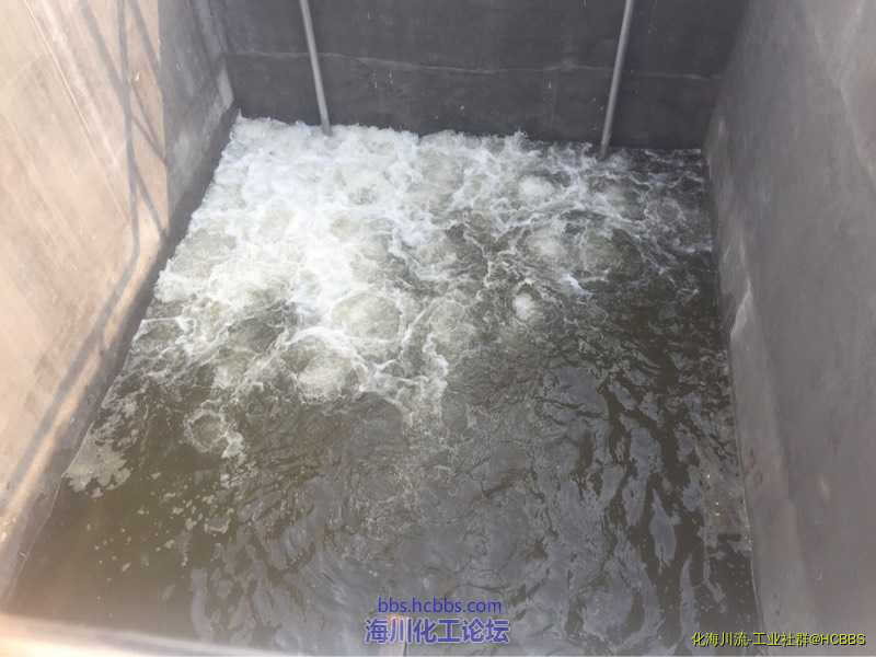

我们的设计是通过 反冲洗气管进气到滤板下 通过滤头均匀布气 可是怎么弄 都不均匀 如图。滤板缝隙也封堵了,设计气量也符合规范。求助虫友 有遇到过这种情况的吗?

考虑一下滤头的平整度,是否有高低倾斜情况。
