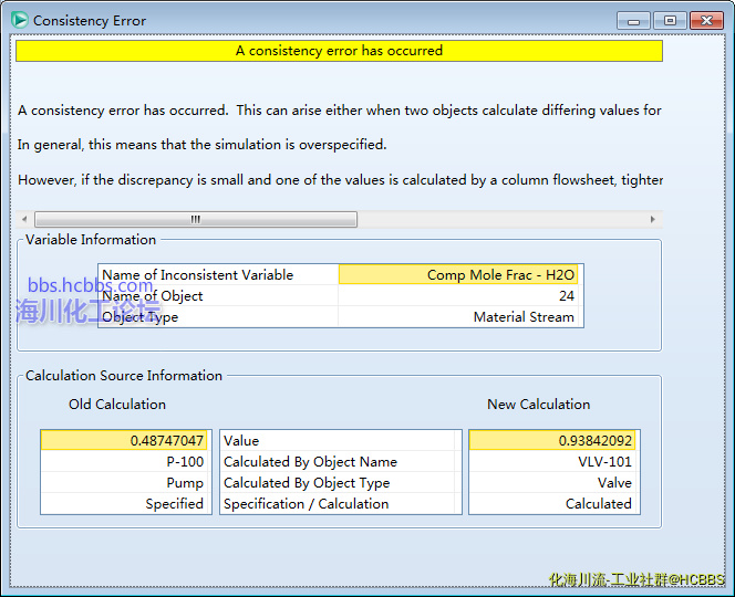

HYSYS模拟MDEA+PZ天然气脱碳工艺,因为单塔吸收,双塔再生,模型建立形成循环,就不收敛。经常出现图片所示的情况,请问是什么原因?我应该怎么调节

看提示,错误应该是24流股过量规定了某值,看看P-100里面水的摩尔分数(设定值:0.487)与VLV-101里面水的摩尔分数(计算值:0.938)存在较大的差别。

那应该怎么改正呢,我点开24股物流,想把过定义的水的摩尔分数给删除了,但是点开之后是空的。没法改,也是很头疼  详情 回复 发表于 2017-9-6 11:07

估计你建立的模型中没有补水吧?
建议你参照一下软件提供的算例。
