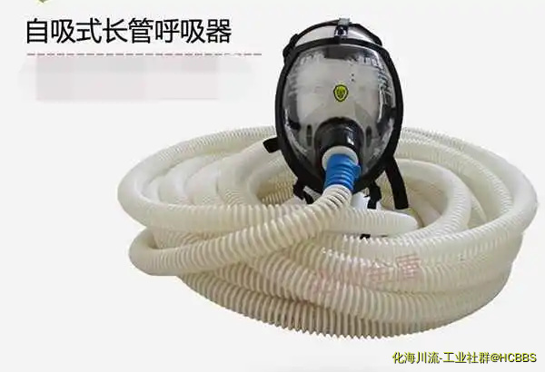

    随着人们对安全意识的提高,越来越多的人重视防护产品。但是仍有一些人在进入蓄水池、枯井或者沼气池的时候,因为没有做好相关的防护,而受到伤害,甚至失去生命,那么,进入这些地方需要做哪些防护呢?下面带您一起去了解一下。
    首先,要先了解所进入的是何种环境,一般蓄水池、枯井以及沼气池,因为长时间空气不流通,导致氧气含量低于19.5%,并且还可能含有有害气体。
    其次,选择使用哪一种呼吸防护用品。鉴于已经提到所处环境的氧气含量低于19.5%,那么过滤式防毒面具就不适用了。我们就可以选择使用长管呼吸器了,长管呼吸器可以将远离当前作业环境的新鲜空气输送给作业人员,从而保障作业人员可以呼吸到新鲜空气,而且防毒面具可以使作业人员的呼吸系统与所处环境的有害气体隔绝开来。

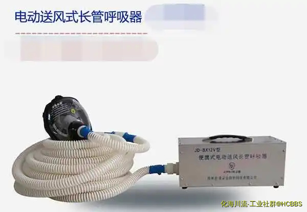

    最后,要了解一下,不同类型的长管呼吸器所适用于不同的环境。自吸式长管呼吸器可以保障作业人员在深入作业环境20米的范围内,长时间停留作业;还有一种是电动送风式长管呼吸器,但相对于自吸式长管呼吸器来说,电动送风式长管呼吸器的送风机是用蓄电池供电,所以在作业时间上有一定限制,而且电动送风式长管呼吸器在工作时需要专人观察蓄电池剩余电量,以保证作业人员的安全。
    以上就是针对“长管呼吸器的使用”做的相关介绍,最后,特别提示:在使用这款电动送风式长管呼吸器时,操作人员不需要身背气瓶,**减轻了操作人员的工作负担,增强了身体的灵活性,适用于长时间在缺氧有毒环境使用,更适合于在狭窄的工作区域,如坑道、管道、深井等需长时间作业的场所内使用。

不错,这个比较好,塑料管可以根据情况而加长,

自吸式的时间长了,喘气有点费劲。

如果是距离比较长,可能阻力有点大。那么就选用主动送风式的

这个接到空压机上不就可以长时间使用了

这个到是一个办法。如果条件具备,可以给所有的位置设置主动送风管网

氧气呼吸器、正压式空气呼吸器和长管呼吸器都可以用于受限空间作业。但各有其优缺点:1.氧气呼吸器的氧气忌接触油类物质,氧气还是助燃气体,所以最好使用在没有火灾危险性的场所;2.正压式空气呼吸器使用环境基本不受限制,但气瓶使用时间较短,一般30-40分钟就得更换新气瓶,同时因为呼吸器有一定重量,作业人员背负气瓶作业会增加其劳动强度;3.普通长管呼吸器:作业人员使用时呼吸较困难,关键是如果长管在有害环境内存在漏点,有害气体(缺氧气体)就会趁虚而入,危及作业人员生命安全;4.电动送风式长管呼吸器:送入的空气质量有保证,但必须保证其电源稳定性。同时,长管呼吸器还有2个缺点:一是使用过程长管更容易被憋住,二是佩戴长管呼吸器时作业人员行走受限,发现异常不便逃生。

这个长管呼吸器不错,我现在工作的公司就是使用的长管式呼吸器进行密闭空间作业,但图中这个管道不太好,容易被压变形。
