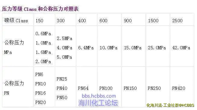

[资源分享] 为什么CLass 150对应4种压力等级叻?

应该是能替代以下压力等级吧

四个压力等级是欧标,cLass150与温度相关,温度不一样,压力等级也不一样。

这是压力等级的两个标准系列,并不是一对四的关系。如果采用美标,就是class150,300 ... ,如果采用欧标就是PN6,PN10...,与温度无关。只有具体选材时,才与温度相关。

一个是国标,一个是美标
国标中化工部标准分级比较多,有0.6,1.0,1.6,2.5,4.0,6.4,10.0等等级
美标中分级比较少,有class150,class300等等级
国标中石化标准分级比较少,有2.0,5.0等等级
其中class150对应2.0MPa,class300对应4.0MPa
由于压力高的设备可以用于压力低的工况,
所以:
class150可以用于2.0MPa,自然也可用于0.6,1.0,1.6工况
class150可以用于5.0MPa,自然也可用于2.5,4.0工况
这样就会出现美标一个等级对应国标三四个等级的情况了。
