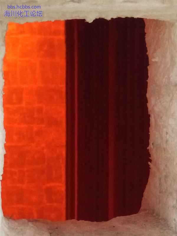

一套制氢装置,50000Nm3/h转化炉第二次点火运行,发现部分炉管被烧红,还有很多炉管有花斑状被烧红的现象,请教一下这是什么原因造成的呢?

照片不是很清晰。红管一般是催化剂中毒,水碳比失调,催化剂结炭,催化剂架桥。照你描述很可能是中毒了

照片中右侧两道红线就是被烧红的炉管,整根都被烧红了

是否有偏烧现象
催化剂附着在炉管上

催化剂完蛋了,已经有结焦现象。

应该是结焦了,加大水碳比试下

这种情况是可逆的吗?炉管烧成那样会不会对炉管本身的金属性能造成影响,以您以往的工作经验炉管烧成这样要不要更换炉管呢?催化剂结焦只能更换催化剂了吗?

可以检查催化剂,如果只是结焦,可以用蒸汽吹。炉管正常操作一般也是红的,只要没漏,就应该没问题。

现在想要等停炉后对炉管进行检测看是否有金属性能上的变化,请教一下,在您之前的工作中检测炉管是采用的什么方式呢?

用手持式元素分析仪测量一下,看成分有无大变化,主要还是取样进行金相检查

一般是催化剂的问题,花管和红管对炉管伤害较大,建议合适的时机停炉对炉管进行检测评估,陈18554035658。

安装红外测温探头,实时可视化监控炉管任意点温度,可设报警阈值,一旦超温实时报警,并指示超温的炉管,目前在转化炉应用的比较多,感兴趣可以了解下(邮箱:704070271@qq.com
